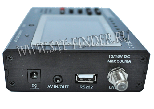

lionsgate
USB врядли будет com1.
там физически COM-COM
просто в сатфайндере решили COM распаять под USB.
Но это суть дела не меняет - кабель родной

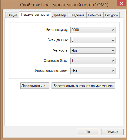

в БИОСе все норм, зайдите мой комп(правый клик)-диспетчер ус-в-порты COM LPT и на порту установите скорость 9600 бод
lionsgate
ставил... хз не получается что-то...
