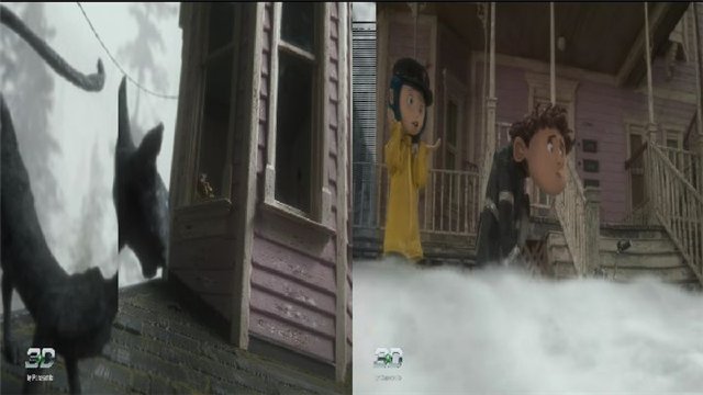

Телевизор сам совмещает две половинки в одну нечёткую картинку с чередуюшимися полукадрами. Затем активные очки просто в нужный момент попеременно затемняют левое или правое стекло и получается 3D. Без специального телевизора здесь не обойтись.
В Российском спутниковом пространстве работает один канал- 3D by Panasonic, он принадлежит НТВ-ПЛЮС.
Eutelsat W7 - 36° East
11823 R 27500 3/4 DVB-S2/8PSK MPEG-4
Odisey
Просмотр каналов 3D можно смотреть на любом телевизоре, специальный телевизор не нужен. Эта рекламная фишка по поводу 3D телевизоров.

“Несмотря на маркетинговую привязку к производителю техники, смотреть 3D-канал НТВ+ можно будет и на телеприемниках других производителей", говорит технический директор оператора Олег Колесников. "Нужно лишь, чтобы телевизор поддерживал один из трех распространенных форматов формирования трехмерной картинки под названием Side-by-Side (практически все современные ТВ его понимают). В методе Side-by-Side формирование стереокартинки для левого и правого глаза реализуется за счет уменьшения вдвое горизонтального разрешения (у НТВ+ - половина от Full HD, то есть 960x1080)».
http://www.rian.ru/technology/20100930/280850331.html

3d телевизор растягивает обе картинки до формата 16:9. Попробуй сделать зто глазами. Так понятно?
