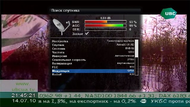

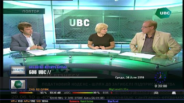

Для примера силы сигнала настраивал на опенбоксе-
Раньше у меня отдельностоящий конвертер инверто на 4 выхода на 11727 выдавал 98%.
12175-99%.
Настраивал Astra 2C - 31.5°E по закодированому каналу TV 7 (Bulgaria)
12168 V 27500-3/4.Получилось в районе 56%.
Но учитывая что на транспордерах которые меня интересовали FEC-9/10.
Решил ухудшить сигнал на Eutelsat W7 36°.
Вообщем сделал - 11727 - 88%.
12175-88%. 12190-65%.
На Astra 2C - 31.5°E на V 7 (Bulgaria) 12168 V 27500-3/4 стало тогда 73%.

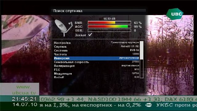

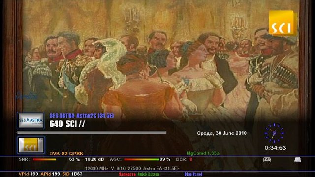

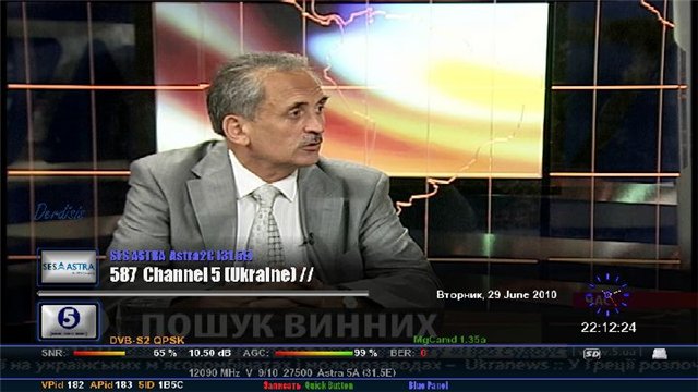

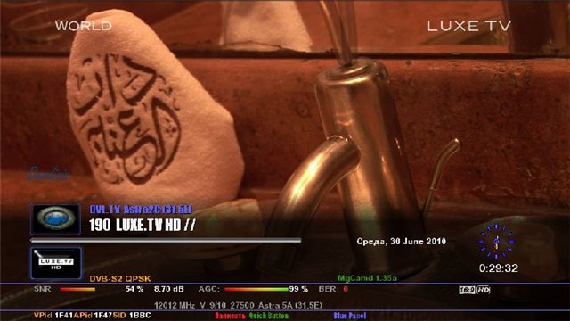

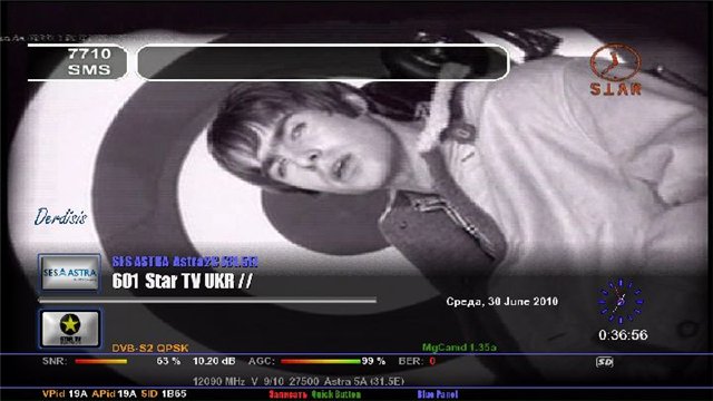

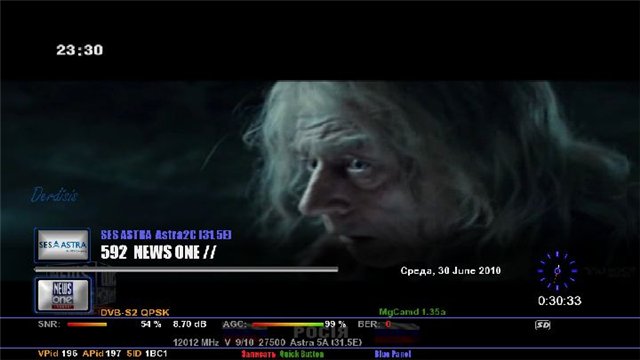

Далее подключил сей конвертер к ресиверу понимающий DVB-S2.
И результат меня порадовал сигнал 66% и 10.40 db, примерно такой-же как и на
Eutelsat W7 36° на трансах DVB-S2/8PSK.
Так что смело можно добавлять данный спутник на мультифид 0.6 антену-тем у кого нет
спутника Astra 4A - 4.8°E .Естественно ресивер должен понимать модуляцию
DVB-S2/QPSK

Для себя сейчас сделал уровень сигнал : вообщем сейчас на
Astra 2C at 31.5°E на трансах - 12012 V 27500-9/10 QPSK -
12090 V 27500-9/10 QPSK
(у меня антена 0.6 настроена на триколор на 36)
