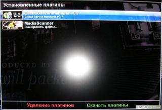

В ПЛАГИНАХ активна только красная кнопка, зеленой нет. Нажал на красную, ресивер поискал чето
и сообщил - нет дополнений. Поразбирался, повпоминал, что делал. Переустановил прошивку.
Настроил каналы. Зашел в Плагины - есть зеленая кнопка. Поиск плагинов работает.

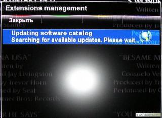

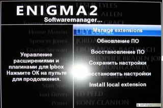

Аддоны теперь надо искать в меню-софт менеджер - там теперьесть еще один пункт - заходим в него и там можно найти :)
Сам вчера был в шоке пока нашел - тоже думал уже перставлять прошивку.
Ага так вот куда девается зеленая кнопка поиска новых плугинов.
У меня пока в плугинах все нормально.
А вот здесь:
И здесь пока то же нормально.
Но при определенных, не объяснимых обстоятельствах зелная кнопка поиска плугинов, перемещается в это новое меню

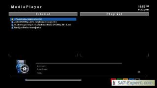

Какая то ерунда получается. Вот этой командой
mount -t cifs \\\\192.168.0.103\\movie /media/hdd/movie -o username=,password=
примаунтил расшареную папку компа к IPBox99.
Теперь самое интересное:
1. Любое другое устройство из сети (плейер, Дрим800) не маунтится!!!!!!!!!!
2. При заходе в медиаплейер IPBox99 вываливается в зелень
Кто может проверить??
Ошибка только в адресе , правильно 192.168.0.104 (но это не меняет суть). Я с компа прекрасно захожу через 99 (/media/hdd/movie) в комп и вижу все файлы и могу с ними работать.
