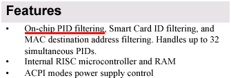

Внимательный читатель отметит, что в даташите карты (см в конце статьи) впервые указана пропускная способность чипа FlexCop II - 42,5Mbps. Это примернo соответствует DVB потоку с параметрами SR=30000 FEC==3/4. Там же указаны максимальная скрорость потока на входе демультиплексора - 100 Mbps. Число одновременно обрабатываемых PID указано равным 39. В спецификации-же чипа FlexCop II указано число 32. Где правда?
Начну с конца - 39.
Максимальная скорость потока на входе - это когда 1 PID и демультиплексировать по факту ничего не нужно. Флекскоп работает просто как PCI мост, о чём мы мечтали постом выше... :)
Ну, а первая строчка отражает существующую реальность - скорости больше 30000 неразогнанный флекскоп не поддерживает, да и 30000 не при всех FEC :(
