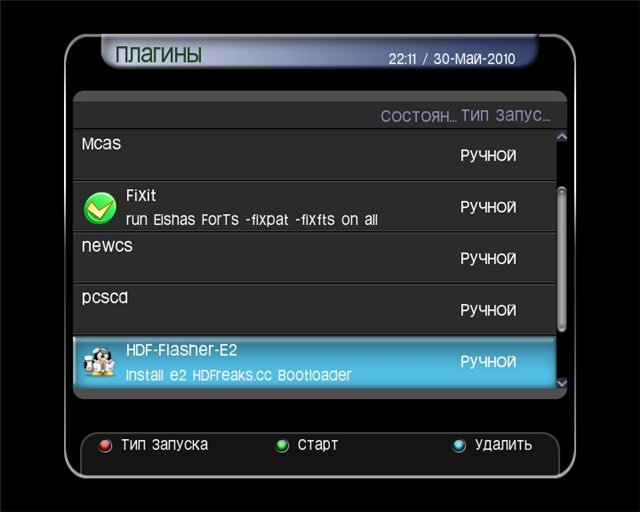

Для начала установим в ресивер плагин HDF-Flasher-E2(просто копируем на флешку папку plugin и ресивер сам предложит её установить)
после этого заходим в меню плагинов
выбираем установленный плагин и запускаем его зелёной кнопкой

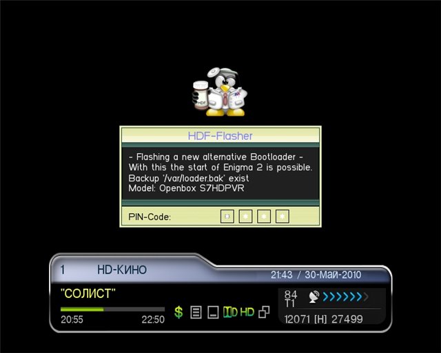

после этого выскакивает окошко и просит ввести пин код
мы вводим 1407
и получаем новое окно
как видете плагин сам (определил марку и модель ресивера)жмём кнопку ok на пульте-несколько секунд и мульзагрузчик установлен ::w00t::
