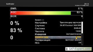

Если не ловит сигнал с частоты 12360 V с 36Е
Сканировать транспондер в расширенНом режиме DVBS2 /8PSK, Pilot - AUTO, FEC - 3/4

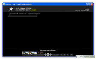

И почему на первом скине 27499 исправлено?
А для чего эта тема?

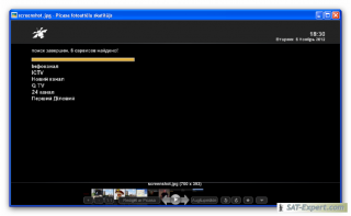

Потому что этот транспондер 12360 у меня( думаю у других тоже) на Элите - не сканирует а если ставить 27499 - всё ОК
---------- Сообщение добавлено в 20:47 ---------- Предыдущее сообщение размещено в 20:44 ----------
[/COLOR]Сканировать транспондер 12360 в расширенном режиме DVBS2 / 27499 [LINE]( не 27500)[/LINE] 8PSK, Pilot - AUTO, FEC - 3/4
