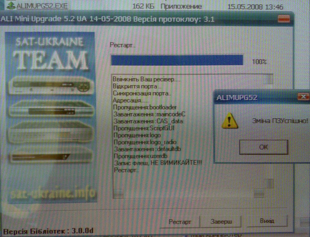

Здравствуйте, подскажите пожалуйста лечится это или нет? В блоке питания был вздутый конденсатор - заменён на новый. Остальные проверил ESR-метром. Напряжение на выходе в норме и без пульсаций. Кнопки на панели работали, на пульт была реакция не адекватная. Принял решение перепрошить. Результат печальный. С панели и с пульта уже не управляется. Процессор ALI3329C. В процессе перепрошивки переодически выскакивает сообщение, что виндоус не может найти папку с bootloader. Но при этом процесс перепрошивки не зависает. В конце надпись "флэш успешно записана". Может кто-то сталкивался с такой проблемой и нашел её решение?

Однако обновить прошивку не получилось: программа Ali_UPG Vr.3_Rus - проверка COM порта...подключен, Сбор информации о ресивере...передача данных не удалась.
Программа Ali Mini Upgrade 5,2 UA опознаёт процессор, потом ругается но продолжает вести загрузку. В конце - флеш перезаписана. Может для Eurosky нужен особый загрузчик или полный СОМ кабель?
Не какие особые проги-загрузчики не нужны,перечисленые проги работают коректно не один год и без проблем(проверено,перепроверено),если использовать простой(не полный) 0-модемный кабель и без всяких переходников типа USB--->СОМ,с этими может быть проблема или не правильно прошиваться!!!
1. относительно программы-загрузчика - возьми для евросата-супера прогу, что используется для глобо 4100С - всё получится:)
2. относительно IC-Prog и форматов файлов - ему пофигу что бинарник, что шестнадцатиричный файл, более того, даже расширение мона убрать у файла, IC-Prog сам его распознаёт. Я практически в 99,99% случаев тока его и юзаю и считаю лучшим в тех же 99,99% случаев практики.
3. по поводу bin2hex - я для этой функции юзаю тот же IC-Prog - открываю файл в каком имеется формате и сохраняю в каком мне нада.
