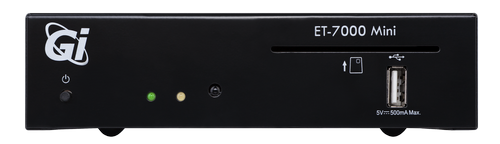

Мои впечатления:
Чисто внешне в реале выглядит получше, чем на фото (примерно как ведро-коробени), но все едино шибко брутален, чтобы оставлять на виду))) Искаропки стояла OpenPli 4 со старым GStreamer (v 0.10). Допиливать пли времени и желания не было, поэтому воткнул ночнушку от OpenATV (v 5.3). Прошилась минуты за 2-3. Минут 20 ушло на то, чтобы настроить сеть, спутники/каналы, кеймап и закинуть весь привычный фарш (эмули, плагины, скины, рендереры, конвертеры и т.д.). Полная загрузка (после включения питания) проходит за 40 сек, рестарт Е2 - за 15 (пли грузится чуть быстрее). Картинка шикарная (in my humble opinion, проверено на 42"), аппарат очень шустрый. Из неприятного: при переключении со спутника на спутник чуть притормаживает - примерно 1 секунду (мотора нет, только дисеки). Переключение каналов в пределах одного спутника происходит моментально. IPTV в букетах (юникаст, ессно) работает отлично, при просмотре в букетах с помощью GStreamer буферизации при переключении каналов не ощущается (пробовал на протоколах RTMP и HLS). Тяжелые рипы с сетевой помойки воспроизводит на ура (без тормозов с буферизацией). Подключил по USB полутеррабайтный хард, открыл доступ к ресиверу по CIFS - получилась вполне шустрая сетевая файлопомойка. Пробовал одновременно смотреть на ET7000 IPTV (юникаст HLS 720p) и на другом ресивере - фильм (mkv 1080p) с харда, подключенного к ET7000. Тормозов не увидел ни на ET7000 mini, ни на другом ресивере (GI S9196 Lite). Загнать аппарат в зелень пока не получилось))) Раз или два завис наглухо (вечный спиннер) при попытке посмотреть один фильм с одного из ресурсов через Seasondream. Впрочем, грешу на взаимодействие Seasondream с этим онлайн-ресурсом (глюк регулярно приключался только с этим фильмом и именно на этом ресурсе). Греется, но не сильно. Словом, по моему мнению, аппарат с лихвой отрабатывает потраченные на него 100 баксов))) Лучшего аппарата в этой ценовой категории пока не видел (аналогичный по железу Vu+ ZERO стоит чуть дороже).
2 нюанса.
1. У аппарата отсутствует петлевой выход, но, как по мне, это ни разу не недостаток)))
2. Уровень громкости на RCA достаточно большой, так что если подключаете активные колонки (например) не очень качественным шнуром напрямую к ресиверу, выкручивать на максимум громкость на колонках не советую - хорошо различаемые наводки таки имеют место быть))) На HDMI все нормально.
