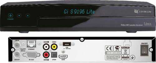

GI S9196 Lite
metpas
url
• Открытая операционная система Linux
• Мощный процессор Broadcom
• Оперативная память DDR SD RAM 256Мб
• Полная совместимость со стандартами DVB-S2
• Декомпрессия MPEG2 /MPEG4
• Аудио декодирование: AC3, MPEG-1 1,2 и 3 layer.
• Поддержка разрешения видео: 1080p, 1080i, 720p, 576i
• Два встроенных модуля условного доступа Соnах
• Порт Ethernet LAN 100 Mбит
• Два порта USB 2.0
• Цифровой мультимедиа выход HDMI
• Аудио/видeо выход RCA
• Цифровой оптический аудио-выход S/PDIF
• Поддержка различных Интернет сервисов: Web-Browsing,YouTube, RSS и т.д.
• Возможность установки дополнительных плагинов
• Функция картинка в картинке (PIP)
• Поддержка телетекста и субтитров
• Функции PVR: запись и TimeShift на USB
• Функции медиаплеера
• Быстрый и "слепой" поиск каналов
• Функции автоматического и ручного сканирования каналов
• Функция записи канала при просмотре другого канала
• Поддержка протоколов DiSEqC1.0, 1.1, 1.2 и USALS
• Электронный путеводитель по программам телепередач (EPG)
А теперь - от себя. Модель не новая (2013г.). Искаропки установлен DualBoot (MaxiOS/OpenATV). Ценник - щадящий (2600-3500р., хотя есть предложения и за 5т.р.). Для такого дохлого камня работает неожиданно шустро (быстрее ресиверов на STi) - при тестировании специально брал "тяжелые" скины, с которыми наблюдались тормоза на тех же фортисах 2-го поколения. Греется, но не виснет. Картинка для этого ценника вполне приличная. MaxiOS (стоковую для этого ресивера прошивку) даже пробовать не стал. Обновил OpenATV до 5.1. Шара и OTT работают нормально.

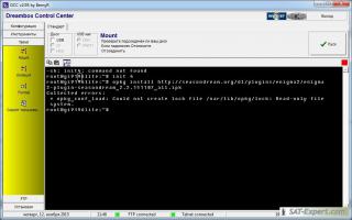

Скиньте пожалуйста плагин SeasonDream. Я сборку с нуля поставил.
metpas
metpas
Любопытно... Вы мою сборку ставили? Если да, то там уже есть этот плагин, достаточно обновиться из меню плагина. Если нет, то варианты такие.
1. Перезагрузить и попробовать еще раз
2. Попробовать почистить /var
3. Скачать на комп с http://seasondream.org/dl/plugins/enigma2/enigma2-plugin-seasondream_2.2.151107_all.ipk, открыть с помощью 7-zip и самостоятельно раскидать все по папкам.
Shurepa
Я даже самостоятельно раскидать не могу. Не копирует. Бред какой-то. У вас нет бэкапа OpenPL если можно.
metpas
У меня - нет. Какая то у Вас лажа с аппаратной частью... Если конечно флешь не забили до невозможности :) А попробуйте перешиться по-новой.
