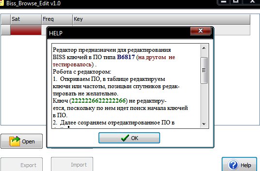

Kisa
Для арионоподобных софты пишут несколько контор,соответственно в одних софтах в эмуляторе есть закладка Biss и тогда есть возможность редактировать ключи с пульта,но у них есть и недостатки:работает только тот канал,ключ на который в списке первый или каналы открываются с задержкой даже до 1минуты. Есть софты,в эму которых нет закладки Biss,а ключи зашиты в прошивке. Здесь ключи можно редактировать на компе,а потом прошить ресивер с отредактироваными ключами,каналы открываются сразу.
samrus
Kisa,
скинь ссилку де можна взяти свіжу прошивку для 6018
Kisa
Drug2007
Kisa, чем редактировать на компе?
Kisa
  • BISSBrowse.zip
    599,7 KB · Просмотры: 416
