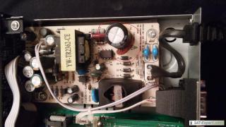

---------- Сообщение добавлено в 20:13 ---------- Предыдущее сообщение размещено в 19:58 ----------
вот похоже и проблема
vladimer
Наврядли что это проблемма - это клей! А проблемма у тебя в процессоре, при условии, что БП впорядке! Для проверки можешь прогреть, если все по HDMI востановится - менять проц! цена порядка 20у.е. - скорее всего не рентабельно...

да похоже что-то с питанием ..потому что сейчас при включении в розетку на дисплее сразу появляется 0000 вместо ON ..изображение на телевизор не выходит не через скарт ,av , hdmi
на кнопки не реагирует.. через com порт не шьется вот как тот так . на данный момент мультиметра нет чтоб напряжение посматреть с БП на материнку

шесть штук лежит с такими проблеммами! А начинается всё с отключения НДМ!...
потом грузится через раз, потом вообще не грузится...
vladimer
Для начала выполнить совет ГЕШИ - проверить БП! если не поможет(90% что не поможет) снять радиатор и прогреть станцией 300град 3-5мин) процессор! Всё востановится, но не надолго!!! это тебе скажет что процу ТЮ-ТЮ!!! ЗАМЕНА!!!
