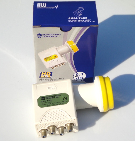

достаточно квадро lnb - Конвертера круговой поляризации с 4 независимыми выходами
пример
Shell29
пример

это единственный верный вариант и именно его должны придерживаться установщики,
но есть и иные варианты, о которых можно прочесть здесь http://forum.sat-expert.com/sdelai-sam/
Допустим я выберу вариант с такой головой, но как быть с двойной поляризацией от нтв плюс?
никак
всё и так будет работать
каждый ресивер будет думать, что подключен к отдельной головке напрямую
никаких каскадов, свичей и т.д.
4 ресивера подключены к 1 lnb через 4 провода, всё не зависит друг от друга и работает
