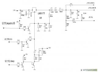

2.Обрезание приSма верхних частот от 11700 и выше,с ресивером Eurosat пока такое не попадалось,а с Globo 3xxx-6xxx был такой глюк,лричина в развязке LM317,т.е. замена керамического коденсатора 10Н,номер по схеме сейчас не помню и схема для Globo3xxx-6xxx сильно отличаеться от Eurosat!!!
Поэтому добиваюсь от человека,чтобы он исключил(проверил) первый вариант,а потом уже искать причину в самом ресивере(в развязке LM317),но человек сам не хочет:pardon:

Такую ссылку наврятли найдёте,схему развязки LM317 могу дать
а также посмотрите в этой теме http://forum.sat-expert.com/eurosat/11609-remont-resiverov-fte-eurosat-eurosky.html возможно найдёте ответ на свой вопрос,а также другие схемы на этот ресивер!!!

а теперь хоть и не тебя спрашивал а автора вопросов, но отвечаю - там не тока дейсика нету, там нету ваще 22кГц, вот потому сириус он никак не примет ваще, там же всё в верхнем поддиапазоне. ещё бы он смог принять кое-что с ХБ если б его повесил на первый порт или прямо без коммутатора.
но вот только што ище прикол нашол сканирую чястоту на сириусе 12111 где порно идет так мне просканировало чястоту ту на которой экстра тв инфоканал тобиш 11258
да уж, туговато с теорией. поучиться бы стоило. вот тебе и практическое доказательство того, что нету 22кГц - математика называется.
12111-10600=1511
1511+9750=11261
хоть чёта понял из этой математики? Вывод однозначный.
а ещё следуя такой математике ты можешь на амосе принять на частоте 12239 и пакет группы Интер. Логика ясна?

ну наконецто я запустил энтого зверя но что было так и не понял ночью пропаялвсе что можно было пропаять подключяю ноль нет неработает потом дай думаю попробую с глобика кинуть провод с гнезда loop на него ну и вуаля все работает откидаю кабель подкидаю напрямую через дайсик вуаля все работает
вот че за прикол
так и не пойму что отвичяет за 22кГц какая область или деталь если можно конкретно просвентите а то туговато мне доходит
и что отувечяет за команды дайсика
