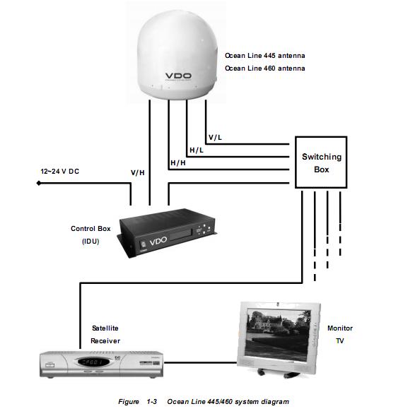

На яхте стоит VDO Ocean Line 460.
Подключено как на картинке кроме кабелей V/L и H/L, которые проведены, но не подключены. Устанавливалось все за границей. Оборудованию меньше полугода. В control box зашиты несколько спутников, включая hotbird. Настройек нет никаких. на самой тарелке стоит гирокомпас, GPS и прочее. При включении тарелка сканирует небо во всех направлениях, как будто не может получить своего месторасположения от GPS. Ищет сутками, но ничего не находит. На офсайте в FAQe написано, что при таком поведении надо перепрошить control box. Сзади в этом боксе есть слот SD.В мануале написано - After formatting your SD card, copy the new software file received from Continental Automotive Trading Italia. Я перерыл сайты всех представительств этой организации - не нашел никаких апдэйтов, отправил полсотни писем, ответил только один человек из Австралии, но сказал - обращайтесь в головной офис. Звонил туда - там аудиосообщение, что-то лепечет по-итальянски - наверное у них сиеста на месяц. Вскрыл Control box, внутри плата wiworld.co.kr, на их сайте тоже никакой техподдержки.
Подскажите, пожалуйста:
1. правильно ли все подключено?
2. Где найти прошивку?
3. Можно ли пустить кабель мимо КонтролБокса прямо в ресивер? Сможет ли он управлять тарелкой?
ВСЕМ ЗАРАНЕЕ СПАСИБО!
