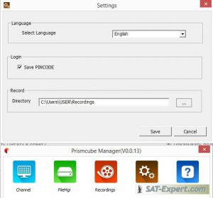

AlexM_LV
Проблема с русской кодировкой
Подскажите пожалуйста как решить проблему с русскими названиями каналов, в место букв знаки вопроса.
    79,8 KB · Просмотры: 22
Jarik
открываешь блокнотом и выбираешь сохранить как . смени кодировку на UTF-8

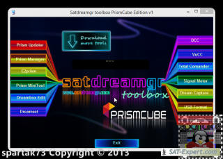

Toolbox PrismCube edition v1
Мульти программа содержащая в себе все необходимые инструменты для Prismcube Ruby.
Содержание:
PrismCube Updater
Prism Manager
E2prism
Prismcube MiniTool
Dreambox Edit
Dreamset
DCC
VuCC
Total Comander
Signal Meter
Dream Capture
USB Format Tool
Putty
  • Satdreamgr_toolbox_PrismCube_Edition_v1.rar
