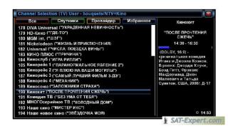

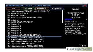

Рекомендую всем переезжать с прежних версий.
Картинка замечательная.
Интерлейса нет. Хотя вот на 6 и 7 я его наблюдал на 5 канале С.Петербург.
Размер экрана привели в норму еще на 8 версии.
Ну и запись и воспроизведение исправили, плюс еще теперь и таймшифт работает.

LoDbIPb
Ставил RC8 гребенка была. Не помогала даже настройка в меню - deinterlece off, 1, 2, 3(36E канал наш футбол), которую telesat сделал. Куда она могла подеваться в RC9?
georg30
Никуда гребёнка не делась,просто у нас у всех разные телевизоры,поэтому у каждого "своё" мнение.
LoDbIPb
Ну дык Nikolayevih пишет:
Вот я у него и спрашиваю, что на самом деле нет или ...
Он ведь наблюдал гребенку, значит на его телеке ее видать как и на моем!
Жду когда исправят, а просто так ставить и назад откатываться неохота, зря время терять. :nono:

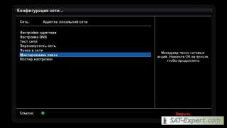

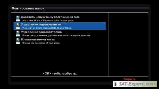

Меня счас вот больше волнует, невозможность примонтировать расшаренные папки, через настройки сети.

Nikolayevih
Извините, но в этом разделе (Конфигурация сети) всегда была только настройка сети
Ё моё, я и говорю, что нет возможности монтирования расшаренных папок.:pardon:
Вот пример, если не понял, о чем я говорю.
А старым способом в fstab?
Ну это то можно сделать, но как то привычнее, через менюшку.!good

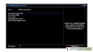

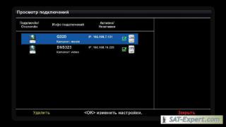

IGORX
Nikolayevih, Ваши скрины - две большие разницы:pardon:
