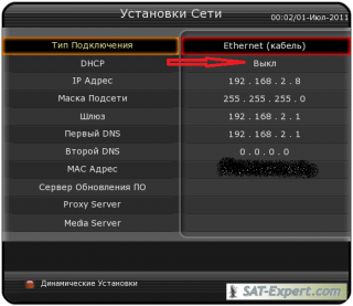

Всем привет.У меня такoй вопрос:на последних прошивках снова эа проблема(если выключить rес тумблером взади и снова включить,то будет новый IPAdresse,смотрю через
Wi-Lan adapter,в компе надо снова прописывать adress.Может кто знает как это решить?
Или то дело в прошивке???
Андрей.:(
Это давно уже так не только на последней прошивке... Поставь статический ай пи. Это так корейцы решили проблему с подключением в сеть. :rofl:
andy1972
Всем привет.Spartak,а объясни мне пожайлуста подробнее как сделать этot статический ай пи???(Octagon1028)В установки сети я не нашёл такого.
Спасибо,Андрей.:unsure:
andy1972
Привет.DHSP я отключил,но какой IP Adresse не прописать?Я прoбую тот что был но ниего не получается.нули осtаются.
Зarанее сасибо.
Андрей.:unsure:
На пульте выбери строку с ай пи и нажми к потом цифрами введи. Это так сложно?
andy1972
Привет.всё получилось.Утром перед работой спешил пропустил две цыфры.
Но теперь если включена статика,не работает тётя.В чём может быть проблема???
Пришлось снова включить DHCP:
Андрей.
andy1972, а тетя при чем? Если ай пи правильный ввел все должно работать. Главное что бы выход был в интернет. При статике нужно вбить не только ай пи а и остальные параметры. Маска сети, шлюз и т.д.
andy1972
Spartak,спасибо.Не догодался,что всë остальное надо прописать.
Сейчас всë пошло.
Спасибо,Андрей.
