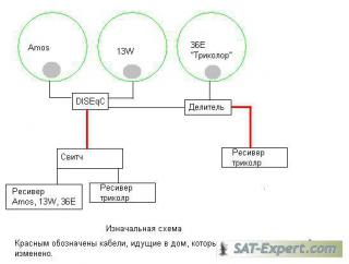

Существует следующая задача: на крыше размещены 3 конвертера, настроенные на ХотБёрд 13В, Еутелсат 36Е (на нём стоит Триколор) и Амос 2, 3. Существуют физически только два провода в дом в разные комнаты, при чём больше проводов нельзя проложить. Задача в следующим: нужно сделать так, чтобы в одной комнате по одному проводу на одном ресивере принимался только Триколор, а в другой комнате по второму проводу принимались все три (на двух ресиверах).
Я думал над некой системой, чтобы на крыше к конвертеру Триколора подсоединить просто делитель и подключить один из проводов, что непосредственно на тот вольно стоящий ресивер идёт. Второй выход делителя подключить вместе с двумя оставшимися конвертерами через DiSEqC-переключатель ко второму проводу, что идёт с крыши, а на другом конце поставить свитч, через который один ресивер (GS-8304) будет принимать Триколор, а второй ресивер (FK-6900CR) будет принимать все три. Однако есть сомнения в работоспособности данной схемы.
Подскажите, получится или нет?

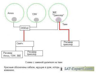

res35, замени конвертор 36Е(Триклор) на twin. Один кабель напрямую от 36Е с одного выхода конвертора к ресиверу. Со второго выхода на ДИСЕК к которому подключены 13Е и 4W и кабелем к другому ресу.

market223, спасибо за ответ! Я так понимаю, twin - конвертор с двумя выходами? или двойной конвертор какой-то (я просто совсем новичок)? просто ДИСЕК-ом и разветвителем я непосредственно обладаю, а вот данный твин в таком случае придётся покупать, что не очень хотелось бы...
А вторая часть схемы, то что ниже ДИСЕК-а, будет-то работать? Просто я не очень представляю принцип работы свитча. Один из тех двух ресиверов, что вместе в другой комнате, должен принимать только триколор, т.е. их каналы с 36Е, а а другой должен со всех. С этим как?

А покупать придётся..... Иначе - никак.:(
А вот второй ресивер будет работать, как и положено ему - через дисек (протокол 1.0)
Подсоединяй кабеля от головок к портам дисека и потом в меню ресивера выставь точно такие порты.
Очень просто.

А чем моя идея с делителем (например таким) плоха? Если бы у каналов была различная поляризация, тогда понятно, но на триколоре, я вроде смотрел, у всех одинаковая, так что вроде хватит обычного делителя, или я чего не пониманию?
Вообще я тему решил написать, потому как меня больше всего интересовал тот фрагмент, который состоит из ДИСЕК-а, к которому подключены три конвертера, который подключается к свитчу, к которому подключены два ресивера. Вот эта то часть цепи будет работать?
Идея то и неплоха, но лично я никогда и никому такого не поставил бы... Эт всё хорошо до тех пор, пока владелец второго ресивера, у кого помимо 36* ещё есть 13* и 4* захочет посмотреть канал, у которого не "L" поляризация, а "V"... Вот тогда начнутся проблемы. В лучшем случае у кого то просто пропадёт картинка, а в худшем накроется ресивер...
Это так, к слову.

VALLL, я не совсем понял тот ответ, что Вы дали. Я, по всей вероятности, сам не могу донести свою мысль, поэтому изобразил небольшую схемку, с учётом Ваших предложений.
Вот в таком виде то работать будет? :) Подскажите.
А чё ж не работать? Будет. Только как я и говорил выше - нельзя включать одновременно на ресиверах, к которым идёт сигнал через свитч, каналы с разными поляризациями!!! Так как конвертор будет теряться в догадках - что ему делать?! Это одно и то же если дпть солдату команду "стой - разойдись!"
И ещё.... В принципе, свитч вообще можно выбросить, а тупо поставить обычный тройник.....
Но, опять же повторюсь - я бы не советовал так делать..

На второй схеме можно вместо свича поставить 12В переключатель,анахронизм конечно, но как вариант не будет проблем с одновременным включением двух ресов.
Кстати, да!!! Солидарен.
Можно ещё и переключатель "V/H" вспомнить, но 12130 транспондера с АСТРЫ не будет..

по одному проводу подключить два ресивера к трём конвертером, чтобы один из ресиверов получал постоянно сигнал с одного только конвертера, а второй, со всех трёх
уж никак не получится. Тема по дейсикам не смотря на то, что тебя какбэ и не спасает, но поясняет почему никак такой вариант. А всё потому, что дейсик на выход всегда будет выдавать сигнал только с одного из входных портов. Рассматривать вариант как прямо в кабель снижения воткнуть голову с 36 вообще нет смысла, т.к. с хотбирдом будет перекрытие по частотам транспондеров и получится вместо сигнала месиво.
В общем номер глухой. Два тюнера без проблем, а вот третий разве что только уже внутри дома мона от триколоровского хлама протянуть кабель к ещё одному триколоровскому хламу и получишь два триколора.
В обчем для полноценной реализации затеи третий кабель нужен.
