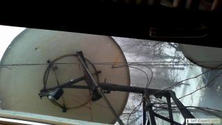

Vadim Art
Друзья, с таким креплением возможна реставрация ? Можно просто заменить зеркало или надо менять всё ?
VALLL
Ну что сказать?.....
Судя по фото, уж слишком самопальная полярка... Я, например, такой не встречал....
И плохо то, что она заточена только под конкретную антенну...
Опять таки, не знаю - как сильно заржавели болты и резьбы?
Всётаки я думаю, что эта полярка не подойдёт к 0,95 или 1,0 метровой тарелке.
Оставить только кронштейн крепления....
Был бы доступ - вопросов нет, можно переделать ВСЁ ! А тут ..... увы.....
И ещё. Сфоткай конкретнее саму полярку в месте крепления к ней зеркала. Парочку фоток...Крупнее...
Ну это так... Для самоуспокоения....
Vadim Art
А в чём сложность ? Нельзя снять одно зеркало и прикрепить другое ? Сам крепеж не подходит ?
---------- Сообщение добавлено в 17:09 ---------- Предыдущее сообщение размещено в 17:06 ----------
Что именно укрупнить ? Состояние болтов ?
фото канеш никакие, но насколько я понял то там какбэ и проблем особых нету. Если кронштейн надёжно прикреплён к??? (ХЗ к чему он прикреплён, на фото не видно), то там на кронштейне есть "посадочное место" где мона сесть и сидя там нормально отстроить полярку:)
VALLL
И то и другое.... У новой тарелки поверхность будет иметь наверняка другую округлость...
---------- Сообщение добавлено в 18:33 ---------- Предыдущее сообщение размещено в 18:31 ----------
Ну что с тобой делать?!!! Опять мои мысли озвучиваешь... Я так же об этом хотел сказать...
