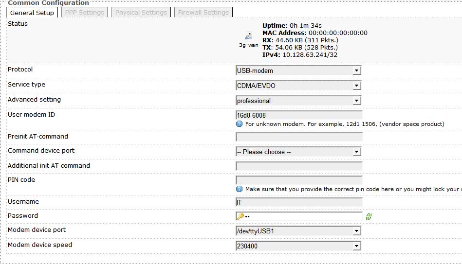

Да, получится. Однозначно прошивка openwrt. Можно попробовать последний релиз, но я лично тестировал на прошивке от dantes'a. Главное в настройках wan-3g напрямую указать vendor id. Вобщем, сделайте так же как на скриншоте (логин и пароль в зависимости от оператора).
В итоге тестирования работает стабильно. Один раз не определялся и я просто перевтыкнул его. Ставил в режиме ожидания на сутки и потом периодически коннектился к роутеру по wi-fi.
