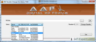

IRD Reseller changer программа для смены реселлера.
AV7500 IRD Reseller changer V1.4
Программа для смены reseller ID для ресиверов Octagon SF 1028 и других. Подходит для смены resellera ID софта V209*** для нового загрузчика L 6.*0

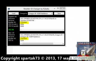

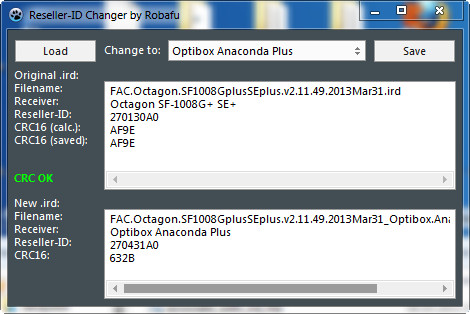

Batment
C выходом новой линейки ресиверов серии Plus пользователь Robafu с венгерского форума Optibox создал модифицированную версию Reseller-ID Changer_v10 с обновленным списком поддерживаемых ресиверов.

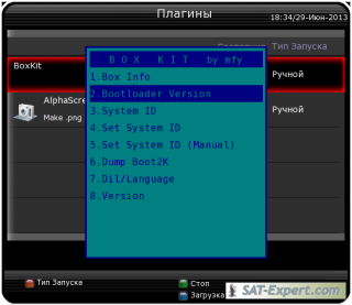

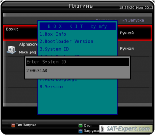

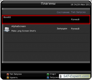

Плагин Boxkit v0.6
Плагин Boxkit v0.6 by Mfy
Плагин предназначен для смены Reseller ID непосредственно в самом ресивере. Устанавливаете плагин стандартным способом с флешки. После заходим в меню плагинов и запускаем плагин зеленой кнопкой.
В версии 0.6 добавлена возможность вручную прописывать Reseller ID для необходимой модели ресивера.
Плагин работает только с реселлерами для новых моделей с загрузчиком 6.хх, 7.хх !!!
