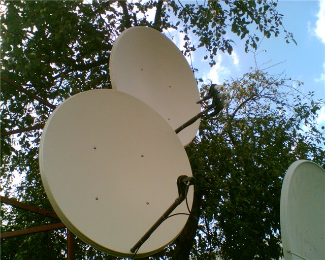

помогите пожалуйста с спутника ямал 90 ,у меня антенна 1 м как установить спутники ABS 75,HORIZON 85 i IAMAL90??можно фото прикрепить,и еще вопрос на ямале есть c-band смогу я посмотреть каналы с этого диапазона??если да то какие ?? и какой конвертор лучше купить??искал по форуме но не нашел , чтото нашел но у всех тарелка больше 1.2м но у меня 1 м.
life8282
вообще,конечно,не мешало бы назвать место проживания антенны(Молдова),мож ты в австралии живёшь!для ямала на С-диапазон 1м.тарелки это мало,тем более если ещё на мультифиде.у меня работает на 1.2м.,но запаса сигнала практически нет,вобщем с С-диапазоном можешь не париться.по поводу конверторов на мой взгляд,хотя по исполнению и убогие,но по сигналам лучшие вот эти

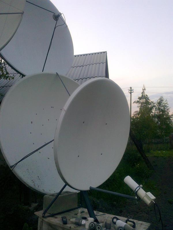

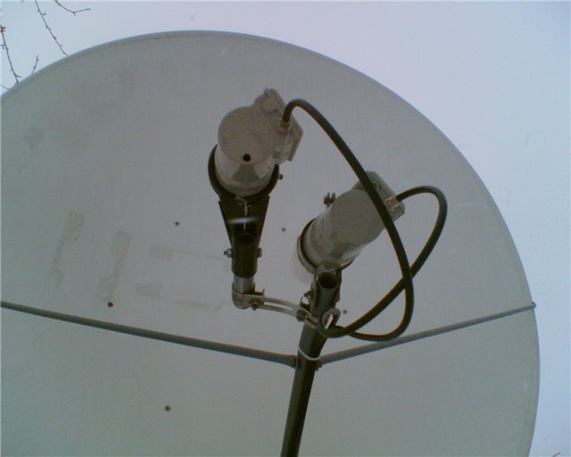

фото антенны примерно вот так ,можешь ещё на место 85 градуса поставить такой конвертор, что бы головки друг в друга при настройке не упирались

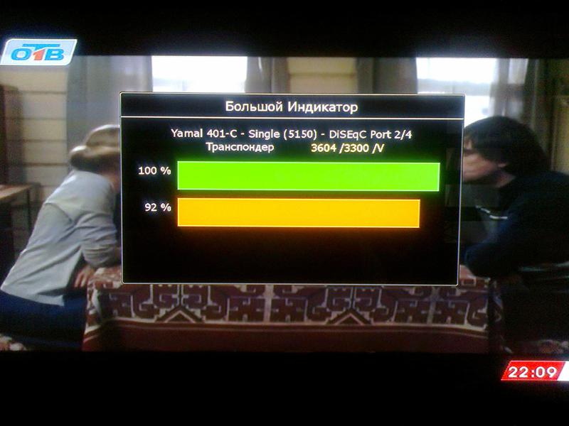

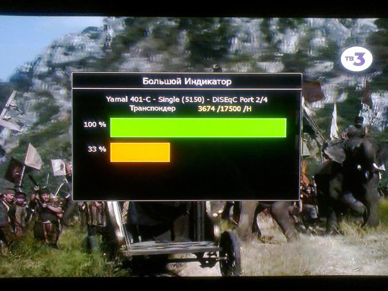

Каналы:tazovssky,tazDubl,Aksarka TV,Priuralye появились на 11558 v 5254 fec 5/6 подробности
vertuoz-19

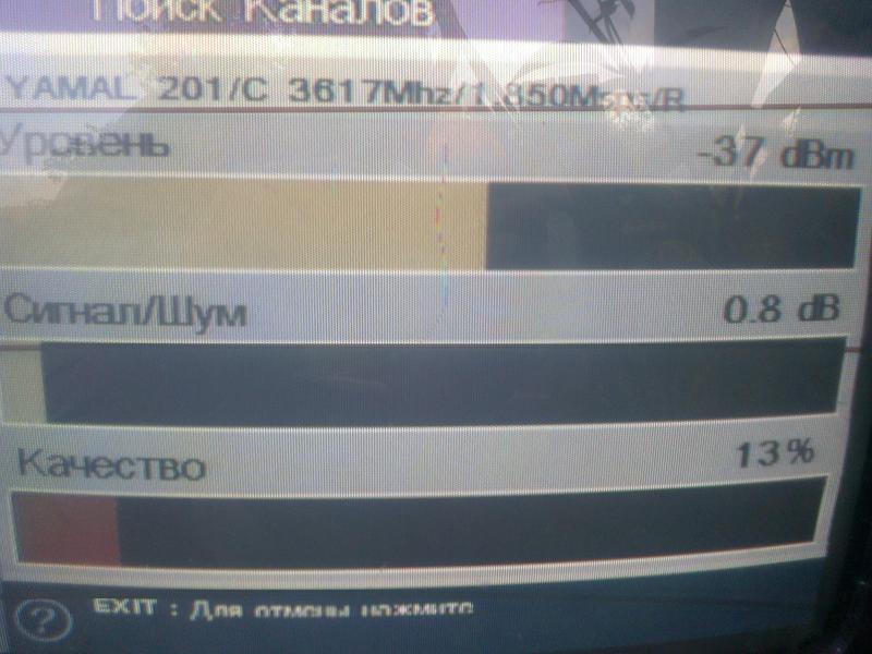

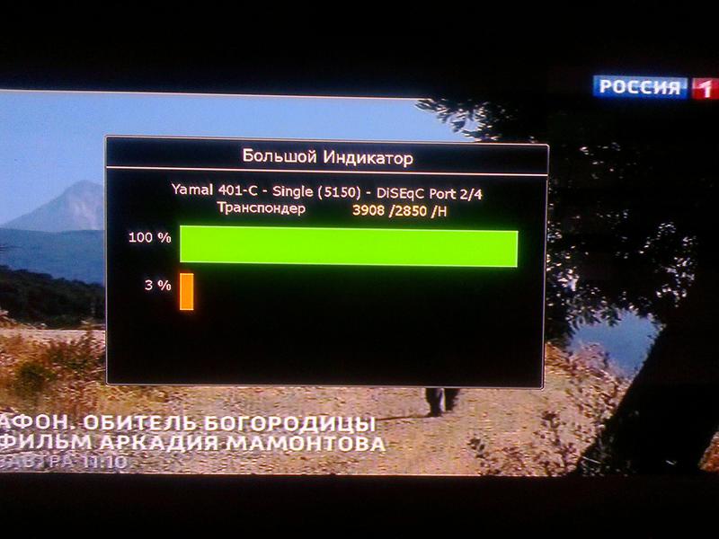

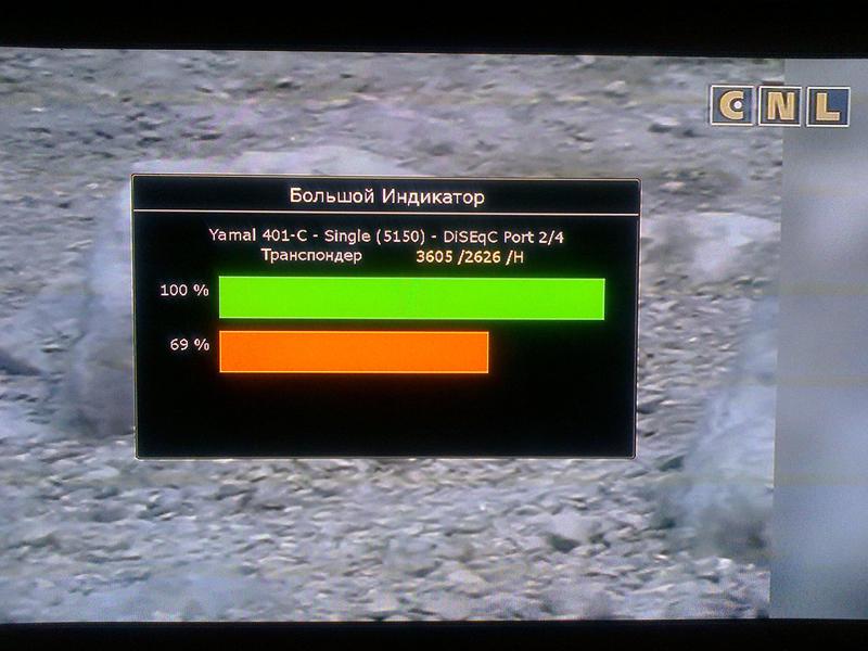

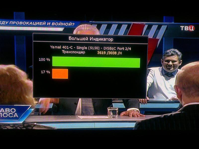

Вчера принял Yamal 401 at 90.0°E на западе Украины на харьковскую антенну 110см.
Незалочился 3617 Yar-Sale TV -это видно по шкале опена 820,но те кто выше меня это Белорусы или в центре Украины или восточнее увидят этот транспондер на этот же размер антенны.
Также хочу заметить,что телеканалы Норд,чита и уже с недавнего времени Бира -убиты наповал Ваймаксом в моем регионе.
Также недавно было временное отключение релеек 4G,так что зря я радовался:
http://satdx.2ua.in.ua/viewtopic.php?p=3414#p3414
Вот такие вот данные на сегодня приема Yamal 401 at 90.0°E на антенну 110см на Западе Украины!
Еще раз повторю у нас сигнал отличается значительным снижением нежели в Белоруси или в центре Украины и восточнее где наблюдается значительный подьем сигнала на этом спутнике

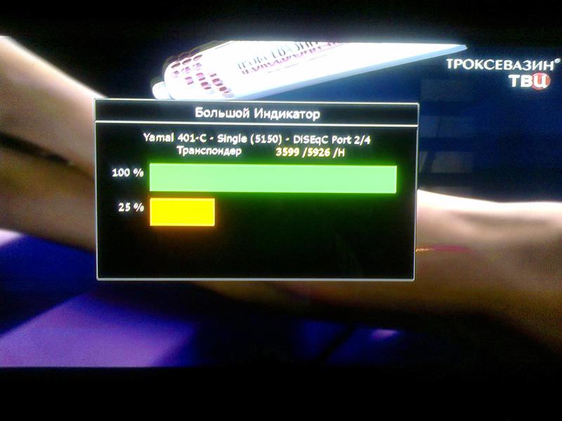

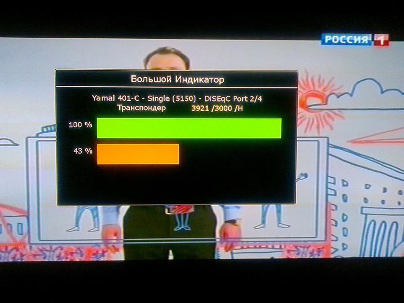

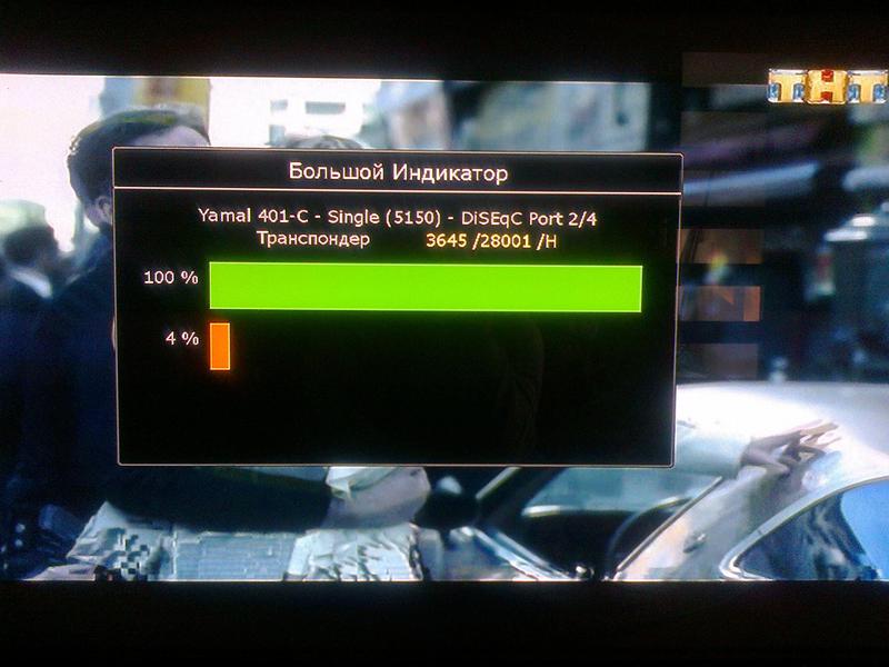

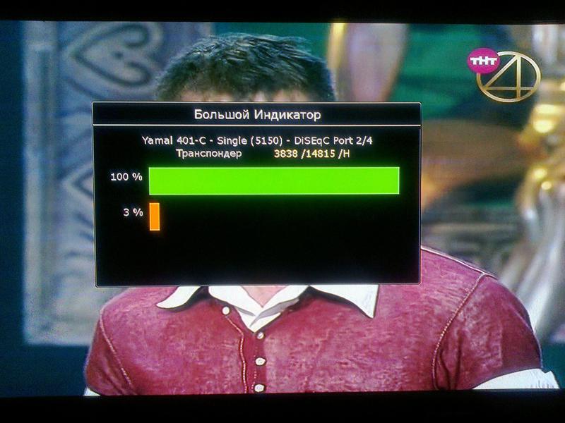

Ребята всем привет! Необходима помощь в настройки С-band Yamal.
Ситуация в следующем: Место приема Широта - 54.0185 Долгота - 31.7217, Антенна SVEC 1.6м диаметр прямофокус, конверотор Gi-321 C-Band LNBF пластина вставлена, приемное оборудование openboxf300, первоначально настраивал тарелку с С-band головой на частоте 3645 L 28000 3/4, абсолютно ничего не вышло 0% и все. Меняю голову на Ku-band частота 12718 V DVB-S/MPEG-2 27500 3/4, 2 минуты настроена сигнал 76%. Антенну закрепил в положении сигнала, меняю голову обратно на c-band частота 3645 L 28000 3/4 и что вы думаете 0% сигнала. Немного удивлен мягко говоря.
иду по всем частотам спутника и наблюдаю следующее:
3645 L 28000 - 0%
3837 L 14815 - 0%
3969 L 22222 - 0%
3674 L 17500 - 52%
3605 L 2626 - 28%
3588 L 4285 - 26%
Вопрос в чем причина? почему с самых сильных частотот сигнал отсутствует напрочь, а с неочень сильных небольшой но есть ?
может что-то делаю не так? настраиваю C-band Ямала впервые, может есть какие-то особенности?
Прошу помочь разобраться в чем причина.Спасибо.
