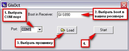

Программка GisOct - заливка в Октагон прошивки от клонов
По материалам гисовцев
Благодаря этой программе и нуль-модемному кабелю в Октагон можно залить прошивку от ресиверов - братьев (или клонов). В настоящий момент среди них всех лучшая софтовая поддержка именно у Октагона, и стараются перешиться в наш аппарат, но, лучше пускай лежит программка здесь, на всякий случай.
Инструкция по применению (на примере заливки в GI-S890 прошивки от Октагона):
1. Соединяем ресивер с компьютером нуль-модемным кабелем (СОМ Порт)
2. Переводим ресивер в Boot-mode режим, для этого отключаем ресивер от электросети, нажимаем и удерживаем кнопку на передней панели в нажатом состоянии ...
- подключаем ресивер к электросети (хоть вилкой, хоть кнопкой на задней панели), появится и погаснет надпись на дисплее BOOT-0020 (0020 - гис, 0015 - октагон...)
3. Запускаем GisOct.exe –
выбираем СОМ порт, выбираем GI-890 (гис в программке по умолчанию) или октагон (если в вашем ресивере boot 918), жмём на Load и выбираем нужную прошивку, далее – Start… смотрим на шкалу загрузки … на дисплее ресивера ничего нет почти до конца загрузки прошивки, только в самом конце появится надпись ERASING и после паузы мигающая надпись DNLD-END.
DNLD-END означает, что загрузка прошивки закончена и необходимо обесточить ресивер…затем вновь подключаем ресивер к электросети (хоть вилкой, хоть кнопкой на задней панели). Обязательно делаем сброс настроек ресивера на заводские. Вот и всё.
Перед тем как заливать прошивку от клона, необходимо сохранить настройки ресивера
файл UserDataBase.UDB, можно подписать от какого он реса, чтобы не путаться в будущем, так как UserDataBase. UDB от 890 не подходит для клонов и наоборот. После заливки прошивки при помощи GisOct.exe, следующие прошивки от этого клона можно будет заливать по USB и СОМ обычным образом. Замена boot в 890 для работы с прошивками от клонов не требуется(!), хотя при желании можно залить boot от клона, прошивка от которого на данный момент находится в ресивере, при помощи любой версии STBLink.
Еще совет. Вы залили новую прошивку от клона, а потом сделали сброс на заводские - все Ваши сеттинги и настройки обнулились. Старые (т.е. сделанные в оригинальной прошивке) будет не залить. Придется заново сканировать каналы, выстраивать фавориты? Попробуйте программу SetEdit918, она позволяла конвертировать сеттинги от разных ресиверов, для кого-то это будет выход.
