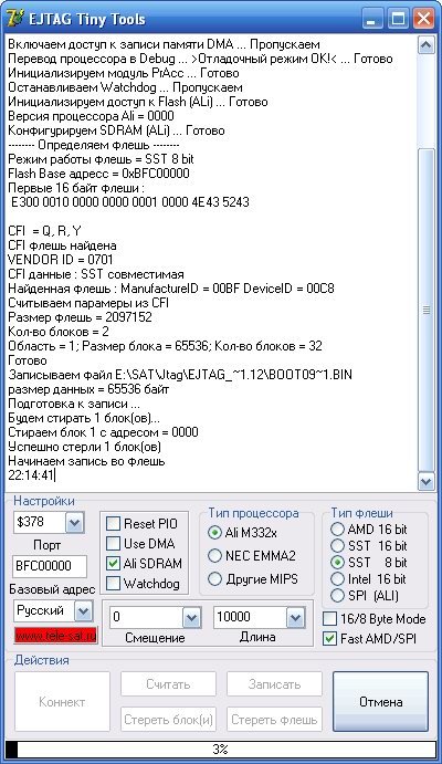

Следующим шагом жмём «Записать» и в окне проводника выбираем нужный файл, в случае данного примера загрузчик для Евросат 3023 (3329В).
В окне программы видим, что она сама стёрла нужный блок и приступила к записи. В самом низу окна наблюдаем прогресс выполнения в процентах. По окончании имеем вот такой вид:

Теперь можно закрыть программу, отключить от сети ресивер и отключить от него jtag-интерфейс, так же надо не забыть вывести его из отладочного режима, в зависимости от тюнера снять или установить на место джампер или перемычку. Далее подключаем ресивер уже через ком-порт и заливаем в него софт обычным способом.
Большое спасибо Gesha за эту замечательную статью.
