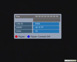

Для редактирования ключей BISS или CONSTANT DW вы можете использовать упрощенный метод:
Находясь на кодированном канале, нажмите качельку PAGE-DOWN на ПДУ. Для изменения/добавления ключа BISS нажмите КРАСНУЮ кнопку, CDW – СИНЮЮ кнопку.
P.S. Для редактирования дополнительных параметров BISS или CDW ключей в Патч меню, нажмите на нужном ключе кнопку F1 на ПДУ.

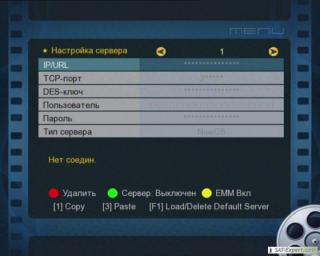

Настройка шаринга NEWCAMD (ETHERNET)
Войдите в Меню->Дополнительно->Настройка сети->Настройка сервера.
Активировав ЗЕЛЕНОЙ кнопкой ПДУ вкладку сервера и установив тип в NEWCS, заполните нужные поля.

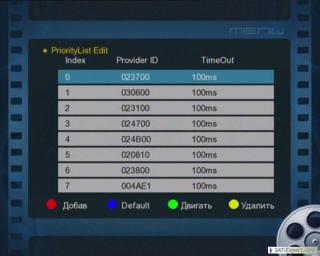

Заполните Priority list для быстрой работы шаринга.

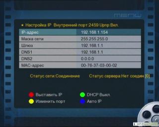

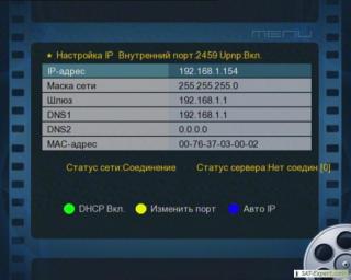

Подключив ресивер к локальной сети или сети интернет, войдите в меню Дополнительно –> Настройка сети –> Настройка IP.
Если в Вашей сети работает DHCP-сервер, то Вы можете получить необходимые настройки от него. Для этого нажмите СИНЮЮ кнопку на ПДУ. Ресивер при этом перезагрузится. Для того чтобы при каждой загрузке ресивер получал настройки от DHCP-сервера, с помощью ЗЕЛЕНОЙ кнопки ПДУ, установите значение DHCP в «Включено».
Для использования статических настроек установите значение DHCP в «Выключено» (ЗЕЛЕНАЯ кнопка ПДУ). Затем заполните нужные поля и сохраните настройки КРАСНОЙ кнопкой ПДУ. После чего перезагрузите ресивер.
