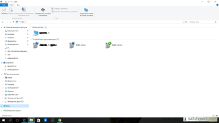

Комп не видит ELMO,что на WIN 10(комп.), что на WIN 7(ноут.). Перезагружал рес, роутер, менял скин, -
не видит. При этом по ФТП файлы не грузятся. XBMC с компом соединяется, папки открывает Бывало - присутствовал ELMO. Что за глюки ???
janigor
vilekar, а прошивка какая в ресивере установлена?
Если не прошивали, то там вроде 1.0.1 прошивка начальная, а полноценный доступ по фтп добавили с прошивки 1.2.1
Самая свежая стабильная прошивка 2.0.6 в этом году выходила.
vilekar
Прошивка последняя- 2.0.6. Связь по ФТП есть, но что-либо закачать - лотерея, то качает, то несколько раз спрашивает пароль, потом -"не удалось". Подключен по шнуру до роутера, а комп по WiFi.
