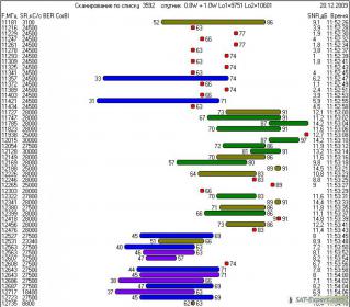

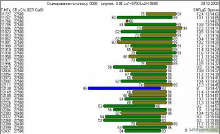

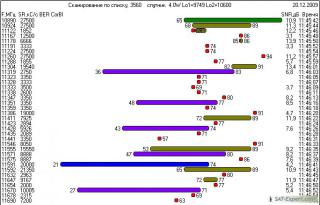

странник
К разговору о сигналах с разных транспондеров и спутников.
У меня мультифид захватывает все перечисленные в названии темы путники, поэтому будет небезынтересно посмотреть, какие уровни сигналов и качество приSма в снегопад.
Приведу спектрограммы по отдельным спутникам. Они получены измерителем уровня на основе СДК Technisat SkyStar S2.
Слева я вывожу частоту транспондера, затем символьную скорость, BER x 10^6,
число скорректированных блоков, делённое на 256, если они есть;
качество сигнала в %, а затем полосу синего цвета, если оно <50% или зелёного при качестве >50%
(это для сигналов при напряжении на LNB 18V) или же сиреневого и оливкового цветов соответственно при напряжении питания 13V.
Если захвата фазы не произошло (нет лока по синхронизации), выводится просто красная точка.
Далее пишется Signal Strength в %, если он меньше 100%, SNR в дБ и время замера.
Если информация в таком виде интересна, могу выложить сканы в хорошую погоду.
Успехов :)
