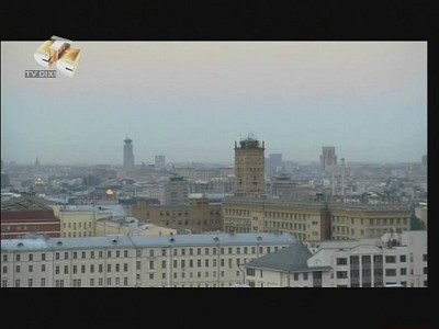

Thor 6 (0.8°W), 2010-02-14
Canal Digital Nordic: Dixi TV (Молдавия)
передача теперь без кода
(11919.00MHz, pol.V SR:28000 FEC:7/8
SID:4007 PID:515/704
Молдавский язык (а самом деле русский)
