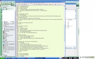

---------- Сообщение добавлено в 21:08 ---------- Предыдущее сообщение размещено в 21:02 ----------
Вот изминения которые я ввел.
Строка 74 должна выглядеть так L: { 03 } 192.168.1.6 514 (при условии что 192.168.1.6 это IP компа)
