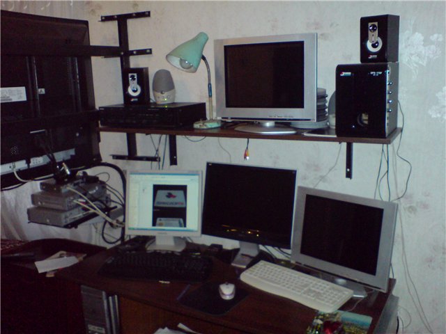

Я же обьяснял почему у меня нет подписи. На фотках можно увидеть на форуме Телеспутник, в теме Оборудование, в топике- Двухлучевая спутниковая антена. Так же на Сатдайжесте и на 21век.

Это ваше хазяйство?
Федорович
Да мои, а чьи ж ещё. На телеспутнике есть вторая фотка остальных тарелок, их тут немного видно. А из за Ямаловских тарелок выглядывает мотоподвес.

Фёдорович! Извини за тупость, а зачем нужна гальваническая развязка рессиверов с компами? Почему нельзя поставить многовыходовую, окто например? И как всё это хозяйство разведено на 9 (7рес+2комп) точек? Неужели на каждом аппарате стоит по 10-входовому коммутатору, либо по Diseq 1.1, или вся цепочка через петлевые выходы, или разные головы заведены на разные рессиверы?:pardon:

Начну с того, что сс2 в компе была подключена к квадро головам. С компом начала твориться жуть. Никакие отчаянные попытки восстановить нормальную работу компа не имели успеха до тех пор, пока на СС2 не поставил отдельные головы. После этого уже дул на холодную воду, дримы 7020 и 500й шаровики от отдельных голов на 36Е. Ну а дальше ты прав, 20 голов через Sw101d и свичи 12в подключены к 4м опенам820. Многолетняя практика приучила прменять только классическое включение. Никаких сплиттеров, петлевых выходов и прочей мути я не признаю. Может ты и сам видел как я воюю с Израильскими установщиками по этому поводу на сат дайжесте.

Да-а-а Фёдорович, это СУПЕР!!! А ведь это только видимая часть айсберга, а ещё если учесть коммутационную аппаратуру, приёмники, компы, телевизоры то размах впечатляет. Ну лес тарелок понять можно (имея в пределах досягаемости столько спутников как на Украине, сам бы испытывал постоянный зуд), два компа тоже (у нас сыном частенько идёт война из-за очереди на компьютер, собираюсь брать второй.) Два независимых шаринг-клиента (или сервера?) С натяжкой тоже понять можно. Но четыре одинаковых опена??? да еще с независимой разводкой на каждый - это же каждому ресу свой телеэкран !!?? Извини Фёдорович, на этом моя фантазия кончается и логика бессильна.

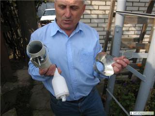

Поменял С голову на тарелке90Е ( была с лейкой) на Альяновскую с бутылочным облучателем. Прирост сигнала всего 6-7%. На 40Е С диапазон, результат был лучше. Ну что же- на безрыбье, и рак рыба.
