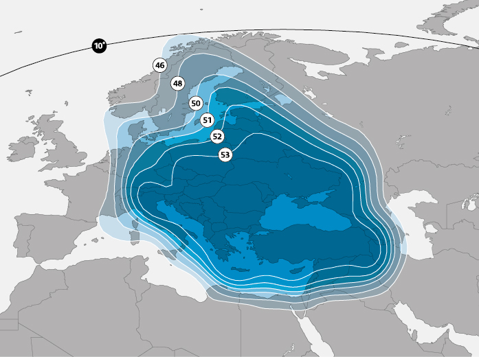

здраствуйте!я живу в италии настроин на AzerSpace 1, 46° в.д.другое просто ничего не получается так как стена мешает .вот думаю попытатся вытянуть
Astra 5B/2C, Turksat 1C, 31.5° в.д но перед тем как братся за это хотел бы спросить можно ли будет просматривать 11992 H, sr 27500, fec 8/9 с укр.пакетом на амико 8900. раньше покупал плейлист на web tv за 6 дол. в меяць но инет слабенький хочет скорости побольше а парабола как не крути все равно лучьше.спасибо заранее!
скорее всего - да, на хорошую тарелку
но там Multistream
разве ваш ресивер поддерживает Multistream, как Openbox-ы SX серии ?

тарелка да должна брать 85 -диаметром

приветствую всех. извините но кто нибудь может обьяснить мне не могу настроить на стойкий прием пакет зеонбуд на спутнике 31.5Е сигнал постоянно прыгает
Может ваш ресивер виноват? Какой он? Multistream поддерживает?
Может попробывать тогда этот пакет с Astra 4.9°E .
andruha_k72
ресивер амико 8260+ не находит каналы вообще а анаконда под опен S6 показывает но сигнал то есть то пропал тем более как сигнал есть качество сигнала 80процентов
vitali203
Пакет будет работать только на ресиверах серии Openbox SX (и подобных), на ПО 3.01.56 или 3.01.74. Возможен приём также на некоторых ресиверах работающих с Enigma.
