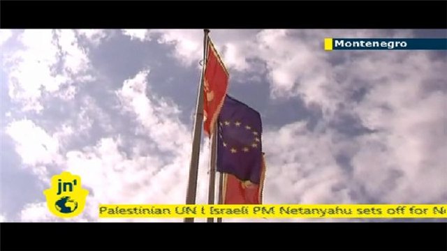

12090 V 27500 3/4 DVB-S/MPEG-2
радио SuperRadio появилось открыто
Я когда просканировал спутник, он шел открыто, это было где-то 21.30 по Московскому времени. Сперва подумал, что канал будет открытым и не сделал скрин с него, отложил на потом. А потом смотрью, бах, и канал кодирован.
Логотип канала находится на нижнем левом углу. Желтего цвета, виде руки, или что-то того и там надпись JN1 черными буквами.
Между новостями (похож на "Евроньюс) звучит всемиизвестная еврейская мелодия.

Jewish News One (aka JN1 TEST) вновь кодирован viaccess
