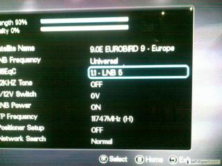

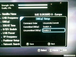

получились ли у кого научить работать азика премиум с diseqc 1.1 ?
у меня стоит diseqc VOTO 10x1. Дальше первого порта азик ничего не видит.
ставил разные настройки на азике
примеры настроек на фотках

seal, по крайней мере с дешевым diseqc Ratek 1.1 никаких проблем. Даже не нужно через Commit настраивать, достаточно просто входы выставить.

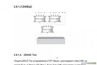

elite123, даже в инстукции пункт 3.9.1.3 показана схема работы с дисеками:)
