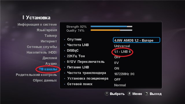

Прошивка от cатдрима azbox_satdream_3877.
Обрати внимание что я писал
После того как нажали *Combination* появится меню и в этом меню первый пункт *Command Order * нужно установить *Commit,Uncommit* а дальше все понятно
Если поменять на *Uncommit,Commit,*то работать не будет.

купил"SkyTech SW 8100S Mult.." у меня 12 спутников 2 десика 4 и 8 "SkyTech SW 8100S Mult.." через реле 12в 4 и 4 работают ставлю Commit,Uncommit начиают работать5 6 7 8 и перестаёт работать1 2 3 4 Uncommit,Commit не работает как заставить переключать AzBox Hd весе 12спутников

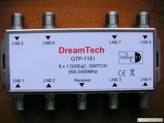

Вот с таким DISEqC 1.1 проверено работает 8 головок, прямым подключением.

настраивал на azbox дисек 1.1 set sd-61a и два дисека 1.0 eurosat dsw-6107p
пробовал разные варианты настроек - ничего толкового не получалось.
потом решил заменить дисеки eurosat dsw-6107p на eurosky dsw-7107p (на коробке еще написано diseqc 2.0)
и в тюнере поставил режим Uncommit/Commit и сразу все заиграло, дисек 1.1 set sd-61a корректно переключал дисеки 2.0 eurosky dsw-7107p, а с дисеками 1.0 dsw-6107p никак не хотел работать.
