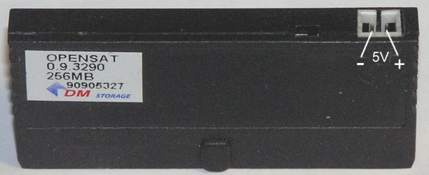

Попробуй через COM порт. У меня были такие глюки. Один с родным DOM а второй с CF .
С родным DOM прошивал разные версии и ни одна не ставилась пока не отформатировал DOM в FAT32(такое было и с CF).
