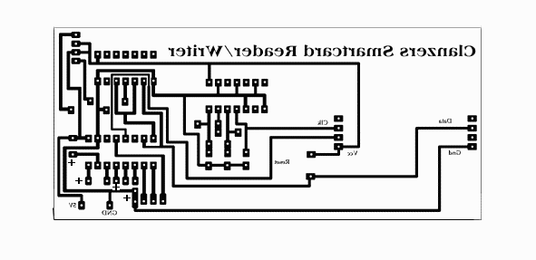

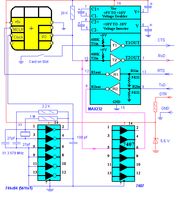

Smart Mouse - популярный интерфейс к смарт-карте
Smart Mouse - популярный интерфейс к смарт-карте :download:
Интерфейс Smart-mouse позволяет подключить смарт-карту стандарта ISO 7816-1/2/3 к последовательному порту вашего компьютера для ее "исследования".
Этот интерфейс более аккуратно ведет себя со смарт-картой. Прием и передача данных осуществляются по линиям TxD и RxD RS232, сигнал сброса карты MCLR формируется линией RTS RS232. Тактовая частота карте подается с помощью генератора на 74hc04 , в схеме использован кварц от телесистемы NTSC (частота может быть в пределах 3.54 +/- 10 % - от этого зависит скорость обмена - 9600 бит/сек).
Исследовать карту можно различными способами, например, WinExplorer, а можно написать свою программу, ( Visual BASIC подходит только если не использовать объект MSComm, а работать через Win32 API). При этом обратите внимание на интерпретацию информационных байтов. Попробуйте http://ftpsearch.lycos.com/ и там ввести имя программы. Или взять в этой теме.....
Для изготовления такого интерфейса вам понадобится - печатная плата.
Лучшие результаты дает применение интегрированого генератора вместо кварца. Такие производятся, например, EXO или ECS . Он выполнен в обычном DIP копрусе и не требует никакой обвески (левую по схеме микросхему можно исключить). Кроме того - имет встроенный делитель частоты с коэффициэнтом от 2 до 256. Вместо кварца на 3.75 лучше применить 14.318 и включить его с делением на 4. Для E* рекомендую 14.7456 MHz (это 3.6864*4 и тогда скорость будет 115200), для систем тактовой в 6 Мгц. - соответственно 24 МГц. Такой принцип применен в интерфейсах MK-12 / MK-13 ( www.maxking.com ) . Вообще - про временные характеристики стоит поговорить подробнее .
Из этой схемы легко сделать считыватель для профессиональных применений. Для этого нужно задействовать датчик наличия карты и подключить его через MAX232 к линии CTS ( нет карты- CTS Off) и подавать питание на карту и тактовый генератор по сигналу DTR от компьютера - DTR On - устройство включено.
    23,9 KB · Просмотры: 65
    21,2 KB · Просмотры: 68

Немного о кварцевом генераторе
Немного о кварцевом генераторе или почему "умная мышь" не читает карту :download:​
Частота частота кварцевого генератора очень важна для установки скорости обмена с картой. Скорость обмена информацией с картой сразу после сброса определяется по формуле 1/ETU , где ETU=372/частота_генератора_в_гц, т.е. скорость выдачи ATR составит (частота_генератора_в_гц/372) бит/сек.
Если обмен информацией осуществляется через стандартный порт RS232 компьютера, то последний имеет только фиксированые значения скорости приема-передачи. Скорость для микросхемы UART 16550A определяется из соотношения xtal_frequency_in_Hz / 16 / divisor , где divisor может принимать значения 1-65535 , а xtal_frequency = 1.8432 MHz. Это дает нам ряд значений {115200 , 57600, 38400, 28800, 23040, 19200, 14400, 12800, 11520, 9600, 7200, 5760, 4800, 3600, 3200, 2880 и т.д.}, причем многие из этих значений стандартным драйвером не поддерживаются.
Это означает, что если карта в ATR запросит специфическую скорость передачи - стандартный RS232 может с этим не справиться.
Рассмотрим ATR карты Nargavision (карта выдает ATR на при установках 9600, 8, N, 2):
TS T0 TA1 TB1 TC1 TD1 TA2 TD2 TA3 TB3 TC3 H i s t o r i c a l bytes TCK
3F FF 95 00 FF 91 81 71 64 47 00 44 4E 41 53 50 30 30 33 20 52 65 76 33 36 39 F1
TS = 3F => Тип передачи ИНВЕРСНАЯ. (помним, что при этом четностость вместо обычной 'even parity' должна быть 'odd parity')
T0 = FF => TA1, TB1, TC1, TD1 переданы. 15 ($F) исторических байт.
TA1 = 95 => FI = 9, F=512, Fs Max= 5 MHz; DI = 5, D=16 ; рабочее ETU = (1/16)*(512/Fs) = 32/Fs sec, где Fs - частота внешнего генератора
TB1 = 00 => II1 = 0, PI1=0. Programming Current = 25ma, Programming Voltage - No Vpp
TC1 = FF => N=255. Это означает что размер слова сокращен с 12 ETU до 11 ETU, т.е. нужно установить только 1 стоп-бит
(1start bit + 8data bits + 1parity + 1stop = 11 ETU)
TD1 = 91 => TA2, TD2 передан. TB2, TC2 - нет. Субпротоколl: T=1
TA2 = 81 => Изменение режима запрещено, протокол : "async half duplex block format"
TB2 = 00
TC2 = 00
TD2 = 71 => TA3, TB3, TC3 is передан. TD3 - нет. Субпротокол: T=1
TA3 = 64 => Размер блока (Т1) 0x64 байт (100 десятичное)
TB3 = 47 =>Мах. время ожидания символа 25 bit ETU, мах. время ожидания блока 634.9 mSec + 11 ETU
TC3 = 00 => Используется контрольная система LRC (XOR-type)
Исторические байты: 44 4E 41 53 50 30 30 33 20 52 65 76 33 36 39
D N A S P 0 0 3 R e v 3 6 9
Итак, если Fs=3.579545 MHz, то ETU = 8.939 uSec и скорость получится 118 600 бит/сек. При использовании генератора на 4.61 Mhz (такой установлен в тюнере) скорость составит 144 063 . Обозначился тупик. Единственный выход - подбирать частоту кварца.
Весьма подходящей кажется частота 3.6864 MHz. Почему весьма - да потому что такой резонатор серийно не выпускается (во всяком случае- в США). Однако, фирмами EXO и ECS выпускается интегрированый генератор в обычном DIP копрусе со встроенным делителем 1-256 и есть подходящая частота 14.7456 MHz ( 3.6864 х 4 ).
С таким генератором все заработало великолепно. К тому же - если генератор установить в панельку и иметь набор генераторов : 14.318 MHz, 14.7456 MHz и 24.00 MHz то таким набором покрываются почти все известные карты. Именно такое решение применено в известных интерфейсах типа MK.

В интерфейсе Smart Mouse генератор внешний, частота 3.579545 MГц,
то есть ETU=0.1039 миллисекунды.
Сброс карты
Для старта обмена с картой необходимо сформировать ее активизировать,
сформировав сигнал Reset
По ISO он форируется такой последовательностью сигналов:
-> RST(ISO:C2) Низкое
-> Питание (ISO:C1) Установить
-> I/O (ISO:C7) Готовность_к_приему
-> VPP (ISO:C6) Низкое
-> Такт_частота (ISO:C3) Подать
-> RST (ISO:C2) Высок.
В SmartMouse эти сигналы формируются с помощью линий RS232:
-Включить питание ISO:C1=+5v - DTR=1
-Сигнал сброса RST(ISO:C2)=1 - RTS=1
-Тактовая частота подается на ISO:C3 вместе с питанием +5v
-Напряжение программирования VPP на ISO:C6 всегда равно напряжению питания.
