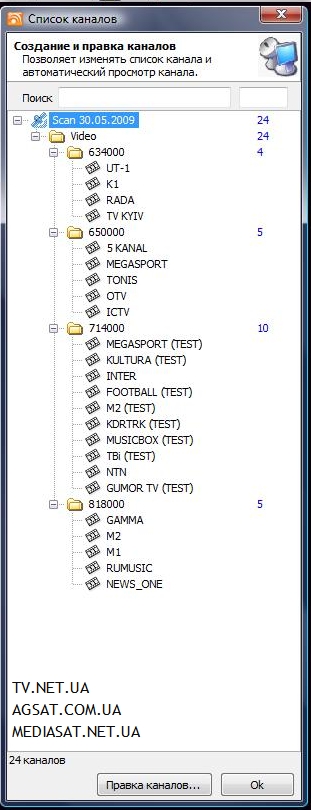

Пожалуйста:
51 ДМВ (4-й мультиплекс) со следующими каналами под категорией ТЕСТ:
1.Мегаспорт (MPEG 4)
2.М2 (MPEG 4)
3.Культура (MPEG 4)
4.КДТРК (MPEG 4)
5.Music Box (MPEG 4)
6.ТVi (MPEG 4)
7.Гумор ТБ (MPEG 4)
8.1+1 (MPEG 4)
9.Інтер (MPEG 4)
10.Тоніс (MPEG 4)
11. НТН (MPEG 4) - переодически.
Поскольку это - тестовый режим, каналы тасуются переодически: вместо Мегаспорта иногда появляется "ТРК Футбол". Качество - отвратное из-за большого количества каналов на частоте (особенно после появления 11-го). Сейчас более-менее нормальный битрейт только на Мегаспорте - 2,3 Мб. А на остальных каналах понизили до 1,7 - 1,9 Мб. При этом, на картинке появляется характерные квадратики.

В Киеве ретранслируется 24 канала на 4 частотах : 14 в mpeg-2 и 10 в mpeg-4

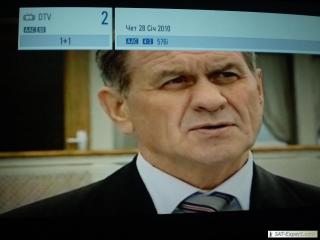

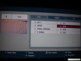

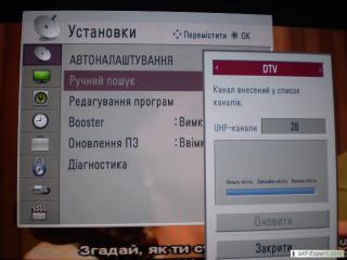

З кінця грудня вже дивлюся цифру на 28-му ТВК
якість хороша,правда деякі канали (наприклад ICTV) з супутника йдуть в кращій якості.

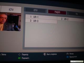

Список телеканалів
Список радіоканалів
Щодо вибору цифрового тюнера,то до цього потрібно підходити обережно - на каналі 1+1 звук йде в пресловутому форматі AAC, а його не всі тюнера підтримують.

Антена зовнішня,типу "Ворона",сигнал як видно на фото практично 100%.Пробував і на кімнатну від комп'ютерного ТБ-юнера,якысть сигналу трохи нижча,але на картинку це не впливає.Правда Високий замок у мене в зоні прямої видимості.
