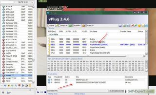

Для любителей канала Hustler TV есть другой вариант - перенастроиться на позицию 19.2°E. На частоте 12.343 ГГц, пол. H, SR: 27500, FEC: 3/4; DVB-S/QPSK вещает этот канал, с использованием системы Cryptoworks.
Krendel
Михаил Евгеньевич а ключик можно в студию для софткама? А то закинул свежий софткам а с 19е хустлер не кажет.
VALLL
PUTEEZ10
Работает
Krendel
PUTEEZ10 Спасибо за ключик. Но у меня не кажет с 19Е. ORF и Austria(19.2E) у меня кажет. Не кажет хустлер с 19Е.
mamed2011
ID: 0D0510 06: 0987CF2A611D куда вставлять эти числа кодировка Крипто на 19 градус AustriaSat, ввел 16 пар изменил ключ, не работает
ugor
в строку 00 поставь все 0 , а в строку01 свой ключ
PUTEEZ10
Krendel, а какой хоть эмуль ? На мж 1.35 -нет а на оскаме -да , на старших версия мжкамда будет
VALLL
Во первых - это не рабочий ключ. По крайней мере, у меня с ним не захотел поддаваться показу.... Ключ в посте №170
Только что я произвёл манипуляции с "другим" ключом на старичке OPENBOX Х-800. ....
Прошивка ещё "за царя Панька"....2008 года.... 5,41....
И всё прекрасненько открылось....
3 канала. HUSTLER TV, DORSEL TV, ANIMAX....
marcopolo1
Модератор Eurosat
Тёзка,это с каким "другим "ключём,шепни на ушко:)???
Ключ рабочий в посте 170 и 171,только в разных ресиверах прописывается по разному,для Глобоподобных индент 0D0510;ключ 00;для ресиверов от moresat(Eurosat) индент 0D050С;ключ 01.В Опене незнаю(у меня аллергия на эти виды ресиверов),с softcam-ом не работаю,думаю если в softcam-е будут прописаны оба ключа(00;01) хуже не будет и каналы должны открытся!!!

Да там просто выкинуть ноли из ключа и сразу писать второю половину ключа не обращая внимания на 00000000000000.
VALLL
Ща, тёзка...
Для ГРОБИКОВ попробую вечером или после обеда, на работу бегу, а для ОПЕНОВ 800-х идент 0D0510
первая часть ключа 00 0000000000000000, вторая часть
