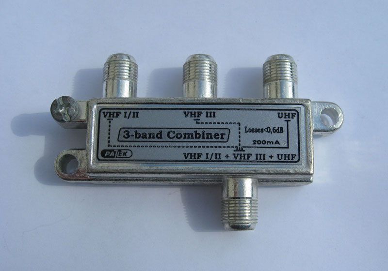

Ув. форумчане приобрел тюнер StarTrack 100T стоит на крыше 3 антены на каждый диапазон вместе они соеденяются делителем и идут к тюнеру ... аналог выглядит ужасно качество вроде нормальное (снега нету) но все двоится железо находится на хрешатике видемость с крыши прямая ... так вот рещил подключить цифровой тюнер ибо надоело боротся и тут пеня постиг облом ... уровень сигнала тюнер показывает 28-30 (в своих попугаях) качество гуляет как хочет на 634 вообще кашмар на всех осталных вроде нече но тоже артефачит переодически ... что это может быть и счем это связано (причем если подрубить напрямую к антене глючит вообще жуть если подключить после делителей становится немного лутше ) помогите мыслей идеей.
Стартрек взял потому что в нем есть модулятор чтобы можно было сотреть на нескольких телевизорах.:d

Опиши полностью своё оборудование, сфоткай если можешь.
Сколько метров кабеля?

Кабеля метров 30 макс с крыши (5 эт) на 1 этаж
3 Антены
Антенна эфирная BI, 3 elements CH 2-4
Антенна эфирная BIII, 9 elements CH 5-12
Антенна эфирная TV DIPOL 19\21-69
с трех антен кабель на делитель 1 на 3 и по одному кабелю вниз на тюнер

Делитель - это когда сигнал делится из одного, на несколько.
А у тебя должен быть диплексер .
Какой у тебя он ? Для каждого диапазона свой вход ?
Например, как этот ?
Ripper
нет у меня как раз стоит обычный делитель.
А это у тебя комбайнер который Ратек на индустриальном делает ?

Мне даже сложно представить, какой эффект получится, если к делителю подключить все антенны :)))))) Хотя, ты сам эффект рассказал :)
Купи этот диплексер за 80 грн на Кардачах или на Харьковском рынке и будет тебе счастье :)
