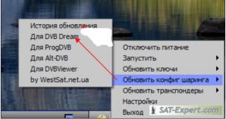

Совместная приблуда SatU для DvbDream от Уважаемого ddv112 и ребят из westsat.net.ua!!!

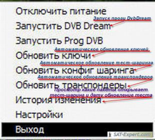

SatU служит -
• для быстрого запуска DVB Dream и ProgDVB;
• для обновления трансордеров для DVB Dream (каждое воскресенье)
• для обновления softcam.key для Vplug (каждый день);
• для скачивания шары на шару для Acamd (по мере появления);
• для отключения питания LNB для SkyStar 3.

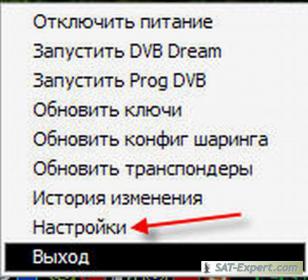

Для правильной работы,запускаем прогу,нажимаем "Настройки",создаём пути сохранение новых файлов,после этого начинаем пользоваться!!!

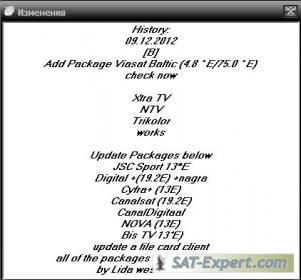

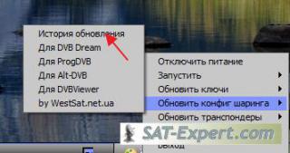

Можно смотреть на халяву,т.е. когда Уважаемая Лiда c westsat.net.ua обновит файл cardclient.config на рабочий,посмотреть что открывается в данный момент можно в проге SatU в опции "История обновления"!!!

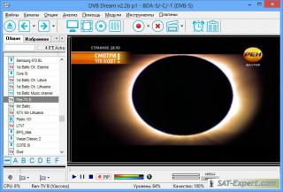

По моей просьбе Уважаемый ddv112 сделал обновление в сборке DvbDream 2.2b:
Маленькое обновление
*Новый Dream +
**Новый Device +
***New SatU +
**** Update Plugins.
*v2.2b p1
** Обновленный девайс от DVBDREAM и от GrazyCat
***С SatU временно убрал скачку vkeys и vsids для Dream
****обновил Vplug с ключами)
Ну и так по мелочи)
Установленую сборку DvbDream 2.1a-2.2b запускаем файл Dream.exe(см.вложение),в сборке обновлятся выше перечисленный файлы!!!vPlug меняем на vPlug из архива(см.вложение),c помощью обновлёной проги SatU обновляем файл cardclient.config и начинаем просмотр код. каналов,в настоящий момент пакет Xtra TV доступен для просмотра!!!
