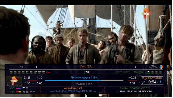

С таким конфигом 3кал (весь mpeg-2, кроме девок) будет открываться симулем с актуальным еепромом и с шары - если еепром устарел. Девки будут открываться только с шары. Во вложении - образ пика без АУ.
  • 84a+.zip
    2,1 KB · Просмотры: 54

metpas, доброго времени суток, викарддом я почти не пользуюсь- стоит в имидже на всякий случай, оскам на первом месте, ключи беру скриптом из интернета, у меня к вам вопрос- новые каналы с частоты 12190(калейдоскоп и открытый мир) должны открываться или нет(шарой или файлом ключей), за вложение спасибо, всех благ:)
metpas
radiolover
roman5, я у себя обновил только ридер, остальные секции не трогал, уже три дня полёт нормальный, ещё раз спасибо !good!
