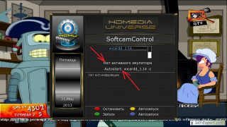

Сегодня поставил версию 1.14(брал в шапке темы) на чистый имидж 11058(самый последний), так и не запустился у меня Викард :]
fanbox, просто удивительно. Охота прям приехать и посмотреть на это чудо :). Все прекрасно работает у меня. Может твой шаровед не поддерживает этот эмуль?
fanbox
spartak73, я думаю,что дело не в шароводе, потому что БИССы тоже не открывает.
Главное в Автостарте есть, но в тоже время Неактивный эму.
На счет шаровода- версия 1.13 работала у меня раньше, сейчас тоже не хочет.

fanbox, Попробуй немного скрипт поменять
name = wicardd_1.14
start = /var/emu/wicardd_1.14 -d -c /var/keys/wicardd.conf &
stop = killall -9 wicardd_1.14
,а вдруг поможет :) (wicardd.conf в /usr/keys)

Мистика ... Права поставил , wicardd.conf в keys ?!?

Уже поставил(хотя там хватает 644), глухо.

А через Telnet не пробовал запускать? /usr/emu/wicardd_1.14 -d -c /usr/keys/wicardd.conf
fanbox
Не пробовал, но хочется нормально запускать.
oldkiller
По поводу wicardd : на Hyperion v2 поправили это дело. Теперь конфиг лежит изначально в var/keys ... !good!

fanbox, У меня все лежит вот так:

fanbox
adriano, у меня аналогично так же все , но кина нет, я без понятия:pardon:
