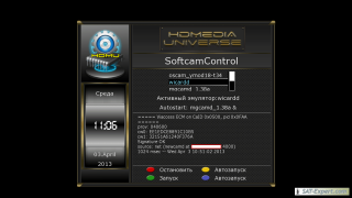

Попробовал установить Wicardd запустился сразу, но вылетает с периодами в 1-2 мин , затем через мин 3 може опять запуститься .
В скине отображается что запущен Mg camd
В Softcam control активный Wicardd
Вот конфиг

Исправил daemon = 1 один х..... вылетает , что не так ещё может быть в конфигах ? Пути к ключам вроде правильно , почему ключи не приходят ?

Пробуй так как у меня прописать.
[reader]
active = 1
name = 3kal
auto_update = 1
type = goldcard
fw_file = /var/pic.hex
extee_file = /var/ee.bin
#extee_size = 64
debug = 3
adriano
А ты в папку start закинул wicardd фаил запуска?
