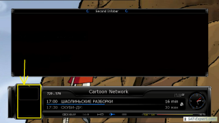

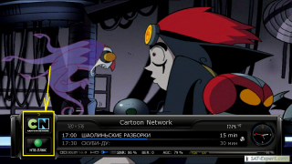

spartak73, ты не в курсе, из за чего может быть такая ситуация(имидж HDMU, skin gotham).Я скачал этот скин с сервера он лайн и начал его править немного а то он какойто пустой и в инфобаре отображается информация а во втором инфобаре не хотят отображаться пиконы и рамка под пикон.Виджеты и пиксмар прописываю как и в инфобаре а отображения нет?!bad!
