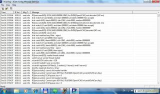

mppnik
не снимается лог в том то и дело. хотя для других эмуляторов делал это не раз. может версия wicardd не та . брал в этой теме. в начале во вложении, а может порт, не пойму где его указать
Платформа пошла. немогу снять лог иеще замечено, если постоишь на закодированном канале эмуль толи отваливается толи еще что. приходится рестарт делать.
