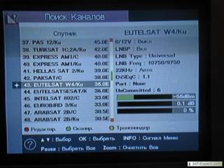

Привет. Имею OPENBOX X-800, при подключении Конвертора Inverto IDLP-40SCIRCL, поначалу тюнер его видел, а после перезагрузки выдает - НЕТ сигнала. Настройки тюнера как на фото. ПО тюнера 5,36. Подскажите пожалуйста в чем нюанс. Заранее благодарен.
natassha
Смени LNB Type:Single
И красной кнопкой на пульте сохрани.
Imada
Поменял, не помгло
Eol
после установки на Single поставьте частоту гетеродина 10750
Imada
Установил SINGLE и частоту 10750, все ровно выбивает: НЕТ сигнала
