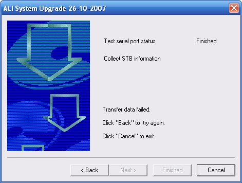

Друг приобрел себе карту Радуга и попросил перепрошить свой Eurosky 8004 под эту карту.
Гарантии на ресивер нет. В меню информации bootloader версии 0.9.9.
На проце ресивера написано Ali M3329 B1. Я, соответственно, скачал с moresat alfa-прошивку от 10-18-09, а вот прошить не получается никак.
Если пытаюсь подключиться к ресиверу ALIMUPG58, который шел в архиве с прошивкой, то максимум, что получаю - "Time out when read data!":
А если подключаюсь программой ALI_UPG3.EXE, то имею вот это - "Transfer data failed.":
И в обоих случаях на ресивере мигает нижний светодиод зеленым и на дисплее надпись "uP9".
COM-порт на компьютере и нуль-модемный кабель рабочие так, как другой ресивер прошивается без проблем.
Что это может быть? И какие могут быть варианты решения данной проблемы?

В этой проге выберите опцию allcode+bootloader!!!
Выбирал и просто allcode, и allcode+bootloader.
Результат одинаковый - "Transfer data failed.".
Добавлено через 5 часов 27 минут
Спасибо всем за участие :)!
Проблема решилась довольно прозаично. Был плохой контакт земли в разъеме COM-порта на материнке ресивера. Также на всякий случай использовал короткий нуль-модемный кабель 40 см длинной. Всё прошилось на ура.
