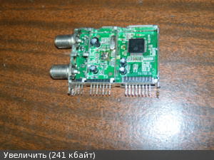

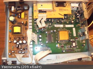

Есть ресивер Eustone STV2005.
В нем вышел из строя блок приема(тюнер,вертикалка).
Может кто-либо подскажет его(тюнера) марку и модель,а то на нем нет ни одной надписи и непонятно чего искать...
Вот инфа о системе: продукт:
FTA PLUS
версия sw:3.01-B41.02 jul 26.2005-v301
версия hw:STS-MB.02A-L0.
Спасибо.!good!
если перестала работать вертикальная поляризация то тюнер тут не при делах.
VOLOCHA
Дело не в поляризации: блок приема просто не работает,так как кто-то его пытался пропаять(починить...не знаю......копаный) и теперь он не принимает вообще ничего....
Хочу просто поискать замену,но незнаю какая его марка и модель.......я имею ввиду приемный блок СКВ....

Yaro
На корпусе входного блока ВЧ (конвертера) должна быть маркировка черными буквами. Типа F7VZ0194. 26 выводов, часть из них в 2 ряда.

VOLOCHA, насколько я знаю это один из клонов винквеста. и как и родственники егоные видимо он выпускался в двух вариантах исполнения входного блока - так называемых "вертикальном" и "горизонтальном". Во втором случае входной блок есть частью материнки и там разве что камушек менять сам, в первом же случае наверное можно и весь блок поменять, но тут есть нюанс - подсказать сможет тот, у кого такой девайс на руках имеется. Ремонтники трудно мне поверить что ваще обращали внимание какой там блочёк стоит, т.к. смысла ремонта этого чудо-девайса нет ни морального, ни финансового. Сами тюнера есть не тюнера а нещастье, а по рентабельности проще хотя бы 4100С купить новый, по ходу будешь просто в шоке от впечатлений его работы после этих тупых юстонов-винквестов.
Вот такие вот пироги получаются. У меня в моей зоне обслуживания есть несколько винквестов и их клонов и почти все уже подохли как раз входные блоки, у всех "вертикальные", "горизонтальных" я вообще ещё и в глаза не видел. Их ХЗ откуда понавезли себе сами хозяева, я то сам такго дерьмеца не ставил никогда людям, потому тока ремонтировал пару раз. А т.к. аппараты редкие то я с уверенностью что поиск нового блочка смысла не имеет даже и не смарел ни разу как он там обзывается, но от глобиков не подходит, по крайней мере тупо всунуть один вместо другого не проходит и потому смысла ремонта нету.

VOLOCHA
Может кто-либо подскажет его(тюнера) модель,а то на нем нет ни одной надписи и непонятно чего искать...
Вот инфа о системе:
продукт:
FTA PLUS
Спасибо.
Проблема решена: нашел на разборе СКВ..... установил.....все работает......:(!good!
На самом тюнере(СКВ) нет абсолютно никаких надписей,что и вызывает трудности при поиске......:d
Прилагаю прошивку с него.
Всем спасибо.!good!:taunt:
