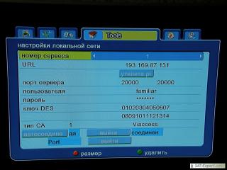

Здравствуйте все! Ребят помогите настроить шару на сием чуде! Впервые настраиваю реальные тюнеры, до этого только на компе смотрел... Понимаю что тюнер дешёвый и глюкавый, но всё-таки надеюсь на лучшее... У меня антена и 1 голва на 36 градус.. Поставил прошивку 1,05B1.. Вроде как всё настроил:
Но не понятно почему 2 окна для порта!? С +++ открываются "нормально" только HD каналы... остальные(большинство), либо вообще не открываются, либо(несколько каналов) открываются на несколько секунд-ступор, опять открываются на неск. сек... Складывается такое ощущение, что не правильно тюнер выбирает Privider ID...
Подскажите кто чем может!?
RASIEL
Там просто негде ошибится в настройках,совет один нужно брать подписку с другого сервака,больше ничего.Для шары зря брал,цена-качество-работа это SKY GATE HD,или EVO INFINITY,или GI все что дешевле пока дерьмо .
